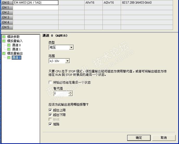

 AI,AO都可以但通道设置报警的,参考附图
