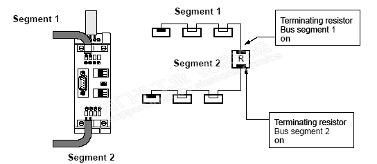

谢谢各位。
是不是用这张图?
把profibus线中间断开,加入中继。
