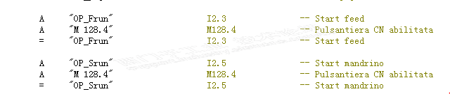

以下是引用愿我能在2016-09-18 16:47:56的发言 >56楼
不好意思,估计不是这个意思。那个A 换成O 就可以了。
你的这段程序应该是M128.4=1的时候外部输入信号I2.3 和I2.5才起作用,如果M128.4=0 ,即使外部输入I2.3 和I2.5 有信号,输入映像寄存器中I2.3 和I2.5仍是0 。
以下是引用渔明鱼工在2016-09-18 13:28:50的发言 >52楼: 刚开始我对输入I当...
引用52楼详细内容:
 刚开始我对输入I当作输出用有点不太理解,偶尔有一次看到老外的程序确实用了,然后看看编程手册,是可以的。
意大利设备上的程序,没弄清楚为什么这样用。
无论是A还是O,只是逻辑问题随便谁都可以编个程序达成。我们值得研究的是另外一个问题:物理输入和映像区不一致了,他想利用这一点差异干什么?
不一致了,干什么?
这个完全不是楼主这种意图了。
