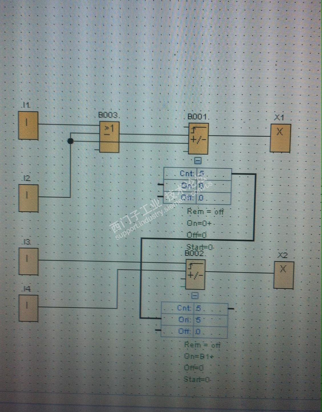

计数值的修改是不可以的,也没有实际意义。但计数的设定值倒是可以通过按钮来修改的,如下图,i1为计数设定值的增加按钮,i2为计数设定值的减小按钮,第二个计数器的设定值引用第一个计数器的计数值。感觉这样做更有意义。
