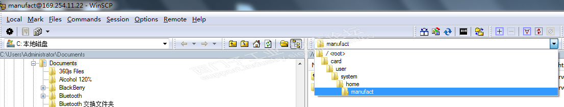

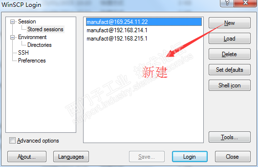

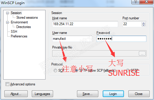

通过WinScp是可以直接访问802DSL的
具体流程如下
