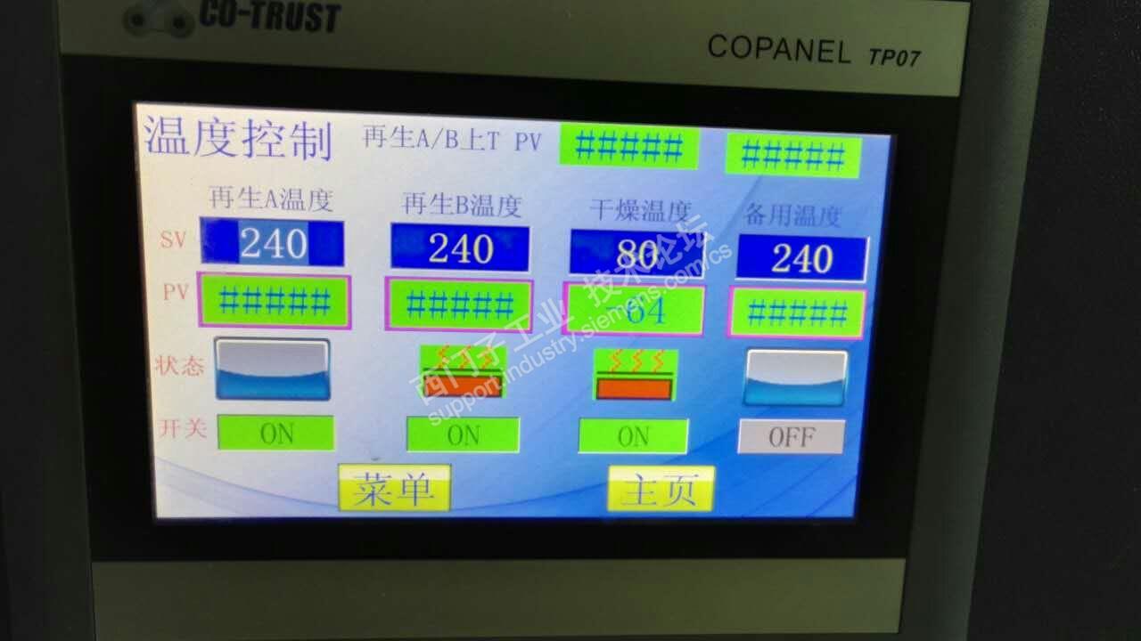

朋友的这次问题跟PLC有关系,目前有些设备制造商为了节约成本,使用200西门子的CPU,而温度输入模块EM231使用的是合信的温度模块,那天出问题时,触摸屏上显示温度都是#号,
但控制在加热,所以造成了温度超温造成了料罐内塑料凝固。停电后重启温度有显示了,可以正常工作 了。这也就是为什么这种终端保护需要最简单可靠的原因。
