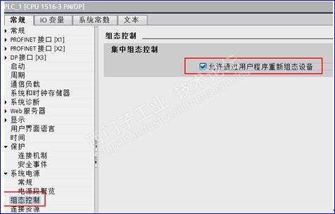

        首先按示例配置项目的硬件,在CPU的属性中使能组态控制选项,其它参数保持缺省设置,如图8- 3所示。如果是ET 200MP或者ET 200SP,则需要在接口模块的属性中使能组态控制。
图8- 3 使能CPU组态控制

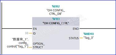

        创建数据块和赋值完成后,在OB100中调用函数OH_CONFIG_CTRL,程序如图8- 6所示。
图8- 6 在OB100中调用组态控制程序
        对于S7-1500 CPU,输入参数ID固定为33,将包含修改后的数据格式赋值到参数OPTION_STRUCT中,示例中为“数据块_1”.config_control[“Tag_1”]。程序下载后,先在HMI中通过整型格式的变量“Tag_1”选择设备类型,例如1,2或3。变量“Tag_1”必须是保持性变量,否则CPU启动后将清零。然后启动CPU,硬件组态将按照配置的参数进行更改,从参数STATUS可以读出“OH CONFIG_CTRL”执行的状态。库文件可以参考光盘目录:示例程序->组态控制文件夹下的 “29430270_oh_s71x00_lib”文件,
