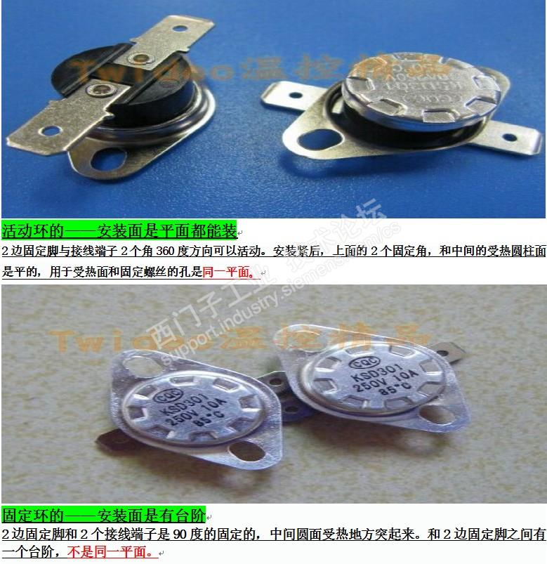

这个感觉加双路温度检测的话,如果还是用单个接触器控制就还有楼主这种风险。还是菲戈那样的最靠谱。另外电接点温度表我在热水管道上用过(温度80℃,起个报警作用)感觉还是挺好用的,要不用那个温度开关也是可以的(温度开关可以买定温的,一般温度误差±5℃,也是开关量,做保护的话应该够用了。这货用的最多的地方就是饮水机的温度控制和电饼铛、电热锅的温度保护。价格也很来劲一打也就10块钱的样子)。
这种底部是铝制的温度开关,在家电行业使用的比较多,使用在工业环境容易腐蚀出现问题,我以前的设备使用过这种开关,导致了PLC输入24V接地,造成大问题发生。使用探头式的比较好可靠稳定温度可调。
