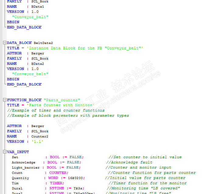

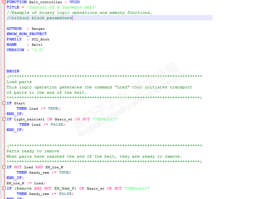

最近有台设备的程序是用SCL写的。西门子自带的很垃圾。自己搞了个NOTEPAD++的。仿pascal。感觉比STEP7的高大上啊。
