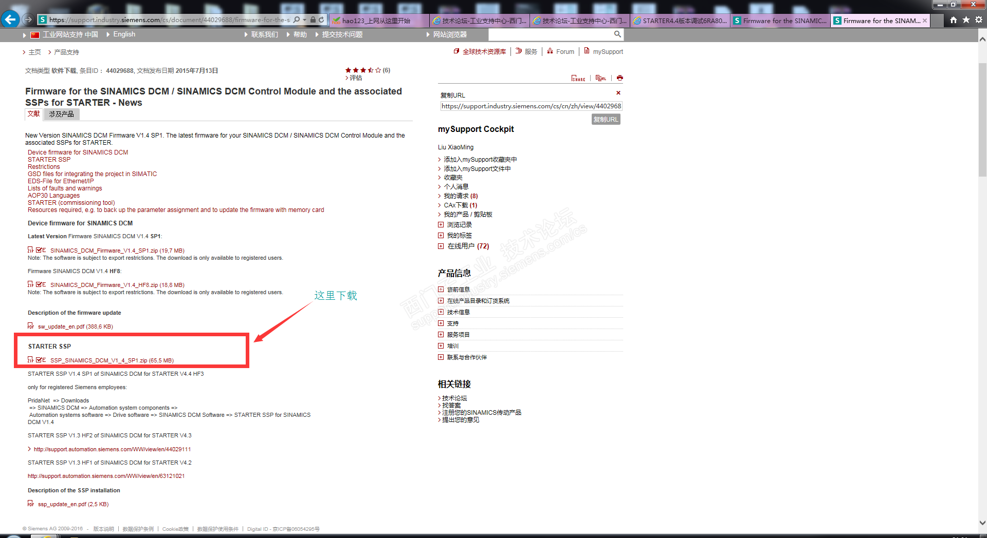

回复:STARTER4.4版本调试6RA80通信上了但读不了参数
lxm650
    868
    109
    137
注册时间:2008-05-28
发布于 2016-09-20 21:32:56
这不是有提示吗,starter还需要装一个SSP,才能调试1.4.1版本的6RA80。
https://support.industry.siemens.com/cs/document/44029688/firmware-for-the-sinamics-dcm-sinamics-dcm-control-module-and-the-associated-ssps-for-starter-news?dti=0&dl=en&lc=zh-CN
