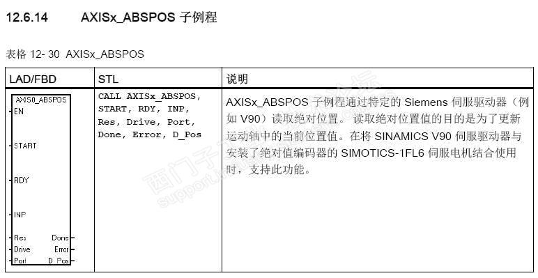

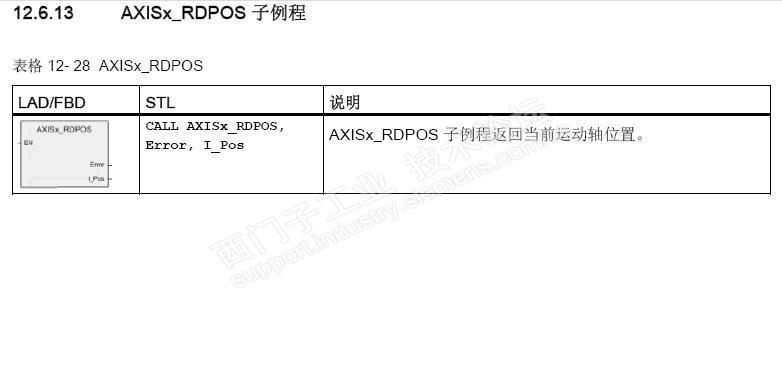

看了你的回复,查了一下200smart系统手册,这个AXIS*_RDPOS指令的含义是“返回当前运动轴位置”,而读取当前位置值指令是AXIS*_ABPOS。详见200smart系统手册第511页,图示:

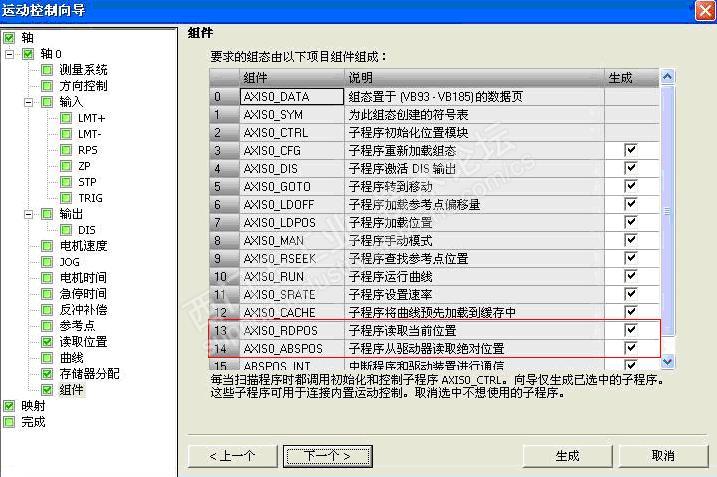

为了理解手册含义,打开运动控制向导,自行组态一个运动控制,在运动控制组件中可以找到这个解释。图示:
   AXIS*_RDPOS:子程序读取当前值
   AXIS*_ABPOS:子程序从驱动器读取绝对位置
   从软件组态方式来看,2者有着必然的联系(这点你已经指出),况且向导说明上清楚地描述了问题,而在系统手册及【深入浅出西门子S7-200SMART】一书上没有明确阐述关联。
