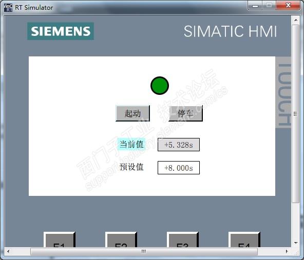

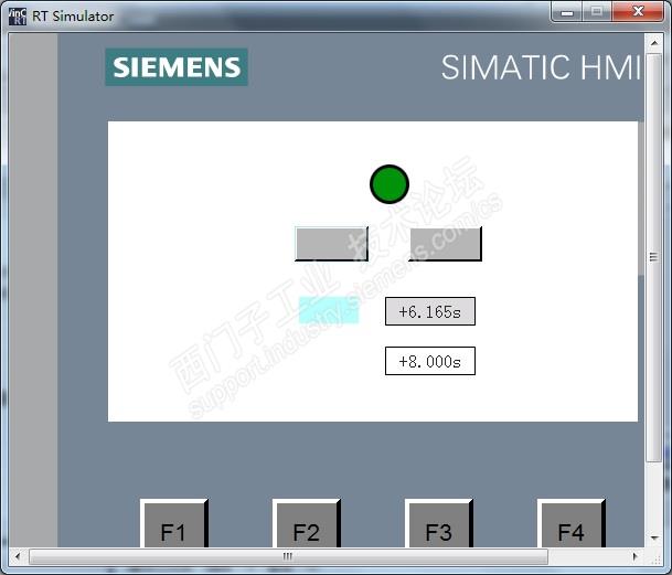

最近做1200和精简面板的仿真,6AV2 123-2DB03-0AX0,版本为13.0.1.0,不能显示按钮盒文本域上的文字,修改输入域的Time类型的值以后,显示格式也不对。见下图。
见下图,同样的型号,版本改为13.0.0.0,显示就正常了。
