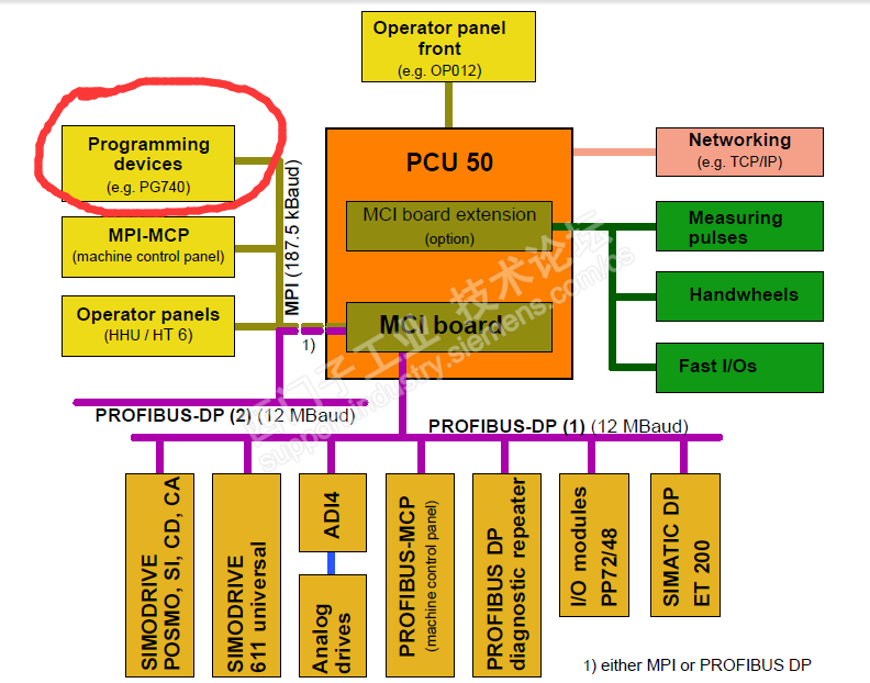

回复:840D PCU50上面怎样与STEP7连接监控PLC程序

你的应该是840Di 找找PCU50上X102口 MPI/DP应该可以用STEP7
