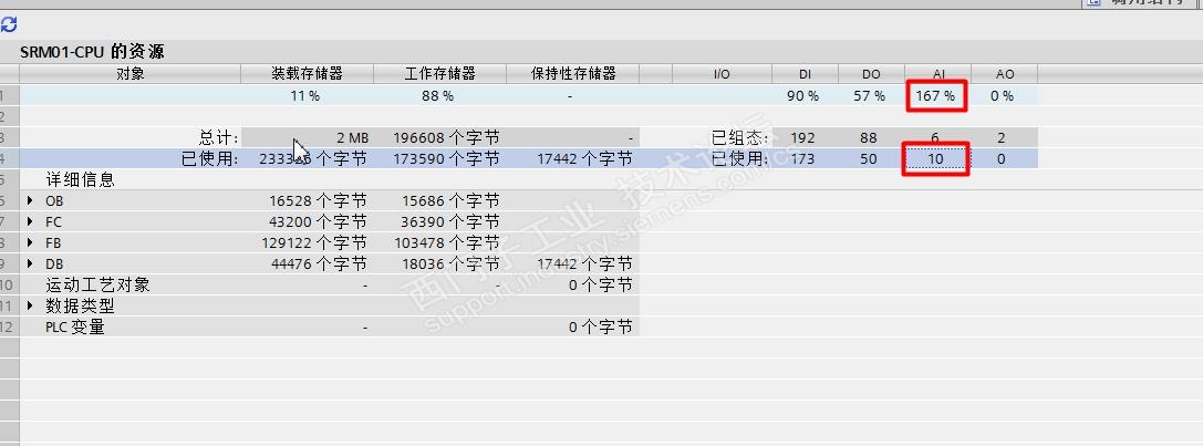

回复:博途,怎样查看自己写的程序占用CPU的工作存储器大小,离线程序查看,不是在线查看

以下是引用Haohaobb在2016-09-21 20:54:36的发言 >楼主
找了半天没找到,在线等,急急急!
找到怎么看了,谢谢!
删了一些程序。没有报警了,因为现在没有硬件,不知道到时候能不能下载进去。另外就是那个AI是什么?为啥只能用6个?而我都显示用了10个了,我项目里面组态了2个变频器,1个远程io,4个编码器,都是profinet通讯的从站。是这个吗?
