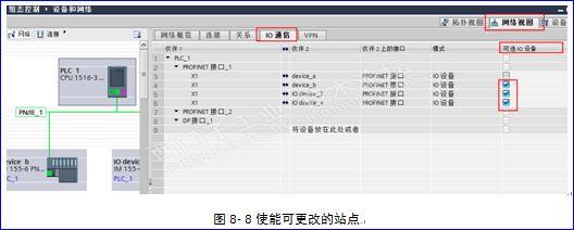

        下面以S7-1500连接ET 200SP为例介绍组态控制的实现,如图8- 7所示,主项目中包含5个ET 200SP站点,其中站点device a不可更改,经过组态控制后,子项目中只有两个站点,分别为device a和device b。
        首先配置主项目,将包含5个I/O站点。在网络视图的“IO通信”标签栏中使能可更改的站点,如图8- 8所示,将站点device_b、IO device_3和IO device_4作为可选IO设备,由于device_a为固定站点,这里不作修改。
        使能可选IO设备后,如果需要通过程序重新定义端口互联,则还需要设置以太网端口的伙伴端口连接选项。
        打开拓扑视图,使用鼠标拖放功能连接CPU和固定站点device a的端口2,因为这个连接不会发生改变。在“拓扑概览”标签页下选择可以通过程序修改拓扑连接的端口,将其“伙伴端口”属性设置为“伙伴由用户程序设置”,如图8- 9所示。虽然device_a为固定站点,但是端口1需要连接其它可选设备,所以也必须设置为“伙伴由用户程序设置”。

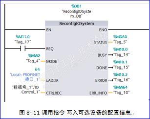

        硬件配置完成后还需要编程。首先创建一个数据块,在数据块中按照表8- 2的格式增加变量,如图8- 10所示。
        在数据块中添加一个6个字的数组变量(必须是元素为字的数组),每一个字的含义如下:
        第一个字:控制数据记录版本,固定为16#0100.
        第二个字:可选设备的个数,由于只有设备device_b,这里为1.
        第三个字:可选设备的硬件标识即device_b的硬件标识,数据类型为Hw_Device,可以在系统常量中查找。可以将符号名称复制并粘贴到数据块中,也可以直接复制数值,例如十进制的268。符号名称的好处在于修改设备后,硬件标识符的值可能发生变化,而符号名称不变。
        第四个字:实际IO系统组态中使用的端口互连数。实际配置的连接从设备device_a的端口1连接到设备device_b的端口1,所以只有一个连接。
        第五个字:第一个端口互连,本地端口的硬件标识符。这里是device_a端口1的硬件标识,数据类型为Hw_Interface,与第三个字一样,可以在系统常量中查找。
        第六个字:第一个端口互连,伙伴端口的硬件标识符。这里是device_b端口1的硬件标识,数据类型为Hw_Interface,与第三个字一样,可以在系统常量中查找。
        最后需要在OB1中调用指令“ReconfigIOSystem”(位于路径“指令->扩展指令->分布式I/O”下)如图8- 11所示。
指令的参数如下:
REQ: 使能信号,为1使能。
MODE:控制模式,为1时,禁用 IO 系统的所有 IO 设备;为2时,根据数据记录设置 (CTRLREC) 重新组态 IO 系统;为3时,重新启用 IO 系统的所有IO设备。
LADDR:PROFINET IO 控制器接口的硬件标识符,这里为CPU的PROFINET接口的硬件标识符。
CTRLREC:用于控制 IO 系统的实际组态的数据记录,这里为图8- 10中的数据格式。
STATUS:结果/错误代码。
BUSY: 为1表示正在执行指令。
DONE:为1表示指令成功执行,如果REQ信号为0,则DONE信号也为0。
ERROR:为1表示指令已完成,但出现错误。
ERR_INFO:错误信息。
        指令执行时,先选择Mode=1,通过REQ位禁用所有IO设备;然后选择Mode=2,通过REQ位将数据记录传送到 PROFINET 接口,该接口通过 LADDR 寻址;最后选择Mode=3,通过REQ位重新启用 IO 系统的所有IO设备。如果CPU断电重新启动,则配置的信息丢失,必须重新执行Mode 1~3的过程,可以通过OB100中编写启动程序自动执行,示例程序可以参考光盘目录:示例程序->组态控制文件夹下的《组态控制》项目。
