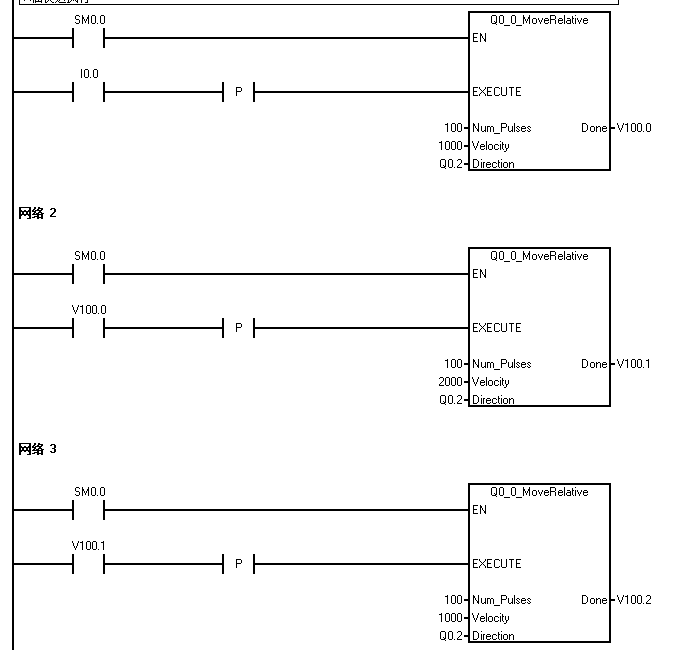

以下是引用机械杀手2在2016-09-22 16:45:30的发言 >
请问芳季老师
 当执行完一个块 想要自动启动下一个快的时候用done地址如何来区分呢  比如图中情况
 I0.0启动块1  块1的done上升沿启动块2 块2的done上升沿启动块3 但是挡块1启动后 v100.0 v100.1  都会变为0
此时块1完成 v100.0为1 同时v100.1也为1  块2和块3 都得到启动指令 这不对吧
请指教用什么该方法能实现自动执行上图里的类似功能
