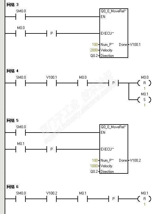

以下是引用机械杀手2在2016-09-22 17:54:06的发言 >
程序是如下图这样吗?
网络4像这样的sm0.0不要再出现。
网络4M触点和P触点换位。道理自己悟。
每个调用你都用sm0.0,这是为什么呢?事情做完了之后就可以断开了啊。看手册上的例子多好。
