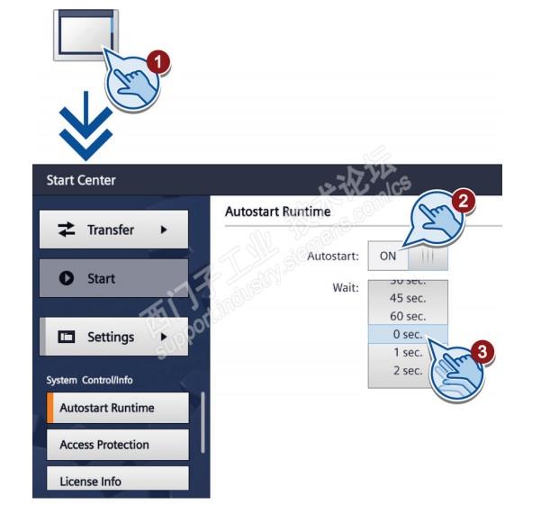

回复:ktp700,上电后,屏幕一直停留在Start Center上,需按一下“Star才能进入用户组态画面,怎么解决?

Start Center→setting→autostart runtime→0sec
