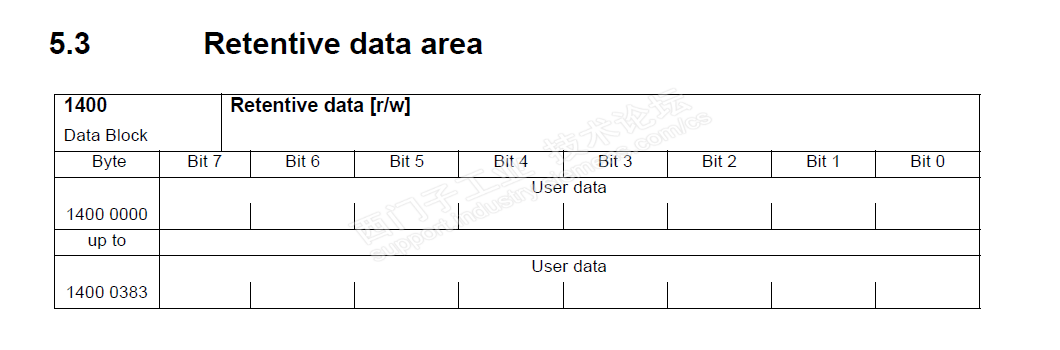

回复:802D SL 可保持数据地址范围???

发布于 2016-09-23 11:38:08
可以到1400 0383 看下图
