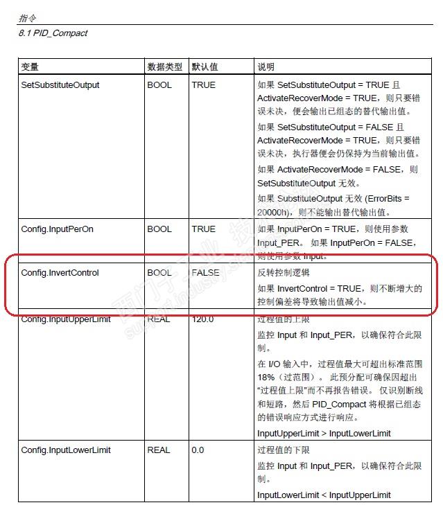

以下是引用Zane在2016-09-22 21:51:12的发言 >6楼
这是翻译的问题,也可以用啊!
以下是引用Zane在2016-09-22 19:17:56的发言 >5楼:下班前的最后一贴
引用5楼详细内容:
下班前的最后一贴
我这儿是阀有问题, 不是逻辑方向有问题。
阀在4mA的时候开度是100
我可不能让用户看起来这个时候是0开度。
有可能是我表达错误, 实在不知道这样子的阀应该如何表述。
