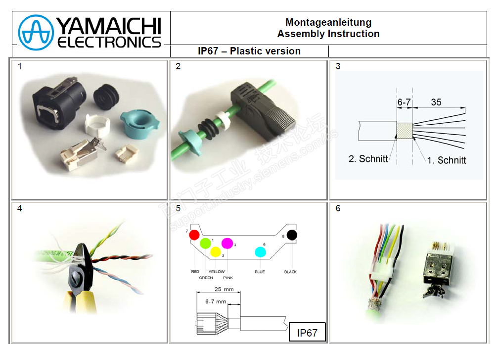

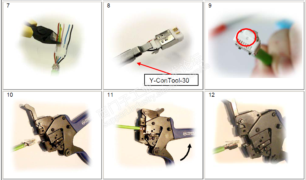

有“原版”西门子的说明书不用,非要贴人家的。
插头电缆都可以从西门子单独订货,有工具的就可以自己做了。
以下是引用小釉在2016-09-23 16:50:29的发言 >29楼:是不是用的这个工具...
引用29楼详细内容:
是不是用的这个工具?听他们说5000多,没有好几万吧
 实际使用线数比网线少吗?怎么看才5根,颜色跟普通网线也不一样!
 再者若是网线钳5000元,那还不如自己买西门子的成品呢!!!成本更贵。
