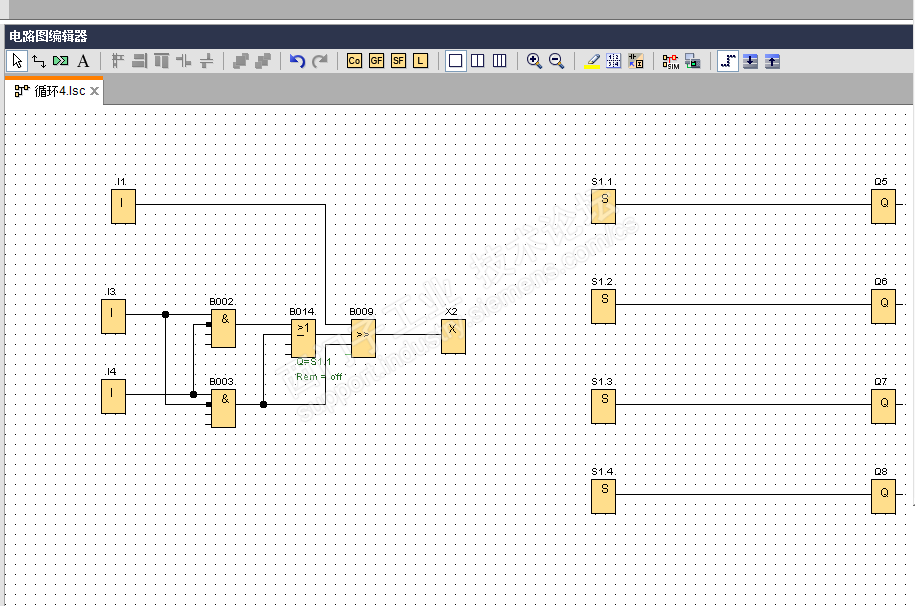

这个问题还是有难度的,倒循环,关键在于条件的转换,用计数或赋值的方法来控制这个倒序显然很麻烦的。而用移位寄存器,则需要注意这个块中IN这个条件的控制。手动控制自然很容易,像下图一样,一个简单的程序就能解决:
关键是一个按钮,既要控制循环,又要负责给IN点信号,而且只是在一个周期完成后给信号,中途由正循环突然转换为反循环呢?谁有简单有效的方案?可否拿来探讨?
由I3、I4按键相互触发锁定。先触发,再延时完成后续程序。
