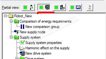

以下是引用小釉在2016-09-24 08:05:39的发言 >
工艺参数的输入对于电气人员来说有点难
用sizer的时候我都是直接通过跳过机械系统这一步
说实话我就看扭矩,其他的几乎不看,不知道这样有没有隐患?
和好几个人沟通,他们也都说看扭矩,
转动惯量在什么时候考虑,机械工程师说齿轮齿条传动不用考虑,这样对吗?
比如我们的焊接,需要空间位置;但焊接线速度更重要。保持理想的(空间)线速度就是保持焊接质量。
机械设计上,需要较大的刚性设计;驱动上怎么能尽量减少外部扰动呢?就是用大惯量的电机来“储能”;减少扰动对速度的影响。
这些不确定的扰动,在金属加工中的初始粗加工中也存在。夹持主轴加工速度的变化,会带来尺寸的变化,并且会继而影响后序加工的精度。
