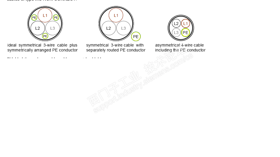

以下是引用HUANGZE75在2016-09-24 11:09:21的发言 >53楼
梦侠,3+3电缆是什么意思,有没有图片看看。
以下是引用梦天空在2016-01-09 12:57:55的发言 >39楼:电机容量越大,电压...
引用39楼详细内容:
电机容量越大,电压越高,周电流损伤越大,但并不是都需要绝缘轴承的,也不一定都安装接地碳刷。
打一个比方,如果400V系统,已装有出线电抗器或者DU/DT滤波器,再使用3+3电缆,电机可以不再使用绝缘轴承或者接地碳刷。当然前提电机、减速机或设备的接地都要做好。
我们这里几百台变频400V电机都是这样,普通的华达、中达电机,没有碳刷和绝缘轴承,但是前端都使用了出现电抗和3+3电缆,8年了也未出现过轴承轴电流损坏。
再如690V系统纸机传动,拿ABB和西门子两家来说,电机90KW及以上都使用绝缘轴承。
前期的控制设计关系很大,估计楼主的变频器未带出线电抗器、3+3电缆。
以下是引用HUANGZE75在2016-01-04 09:21:55的发言 >34楼:我这边西门子德国电...
引用34楼详细内容:
我这边西门子德国电机电机输出轴的轴承不是绝缘轴承,风机处轴承没有拆开加油过就不清楚了。
以下是引用梦天空在2016-01-04 08:25:26的发言 >32楼:西门子和ABB的...
引用32楼详细内容:
西门子和ABB的电机,用于传动系统的,75KW及以上电机后轴承都是用了绝缘轴承,所以不会出现此问题。
如果是西门子或ABB提供的传动系统和电机,这本身就属于标配,但是如果你是分开采购的,那就需要注意了,电机采购时就要特殊说明。
以下是引用HUANGZE75在2015-12-30 13:54:11的发言 >11楼:楼主的电机比较大...
引用11楼详细内容:
楼主的电机比较大了,轴头很粗啊,安装在风罩后面不错,我这边使用的西门子电机160KW,200KW的使用西门子70VC,或是ABB的变频器控制都很多年了,轴承没有损坏过,也没有安装接地碳刷,什么情况下会有这个问题需要加装碳刷。
三根L加三根PE..第一种,,价格有点高,我们都用第三种
