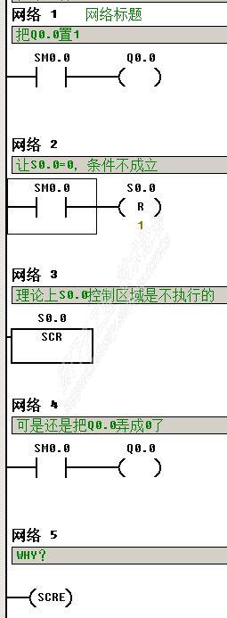

以下是引用yanxiao在2016-09-23 20:24:52的发言 >5楼
再贴一段:
程序执行后,Q0.0是不亮的。
你的程序里出现双线圈,是不允许的,虽然编译没错,执行结果不会输出的
