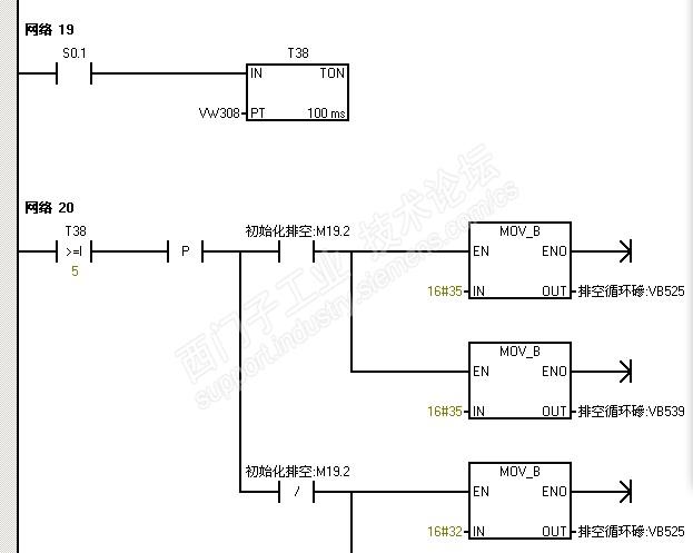

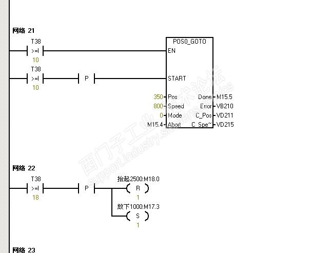

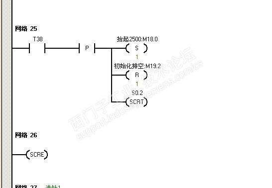

应该是没有少脉冲    我把运动改为绝对运动  就走准确了      不知道是什么原因    我贴一段让大家分析一下吧
