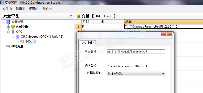

wincc通过OPC UA连接840d sl(已授权)。wincc作为client,连接840dsl的server,已经连接上,现在想测试读写R变量。
这是变量的设置,只能显示R1的值。如果条目名称中R改成R[u1,1],wincc就不能识别。访问路径在这里没起到作用,怎么改都不行。

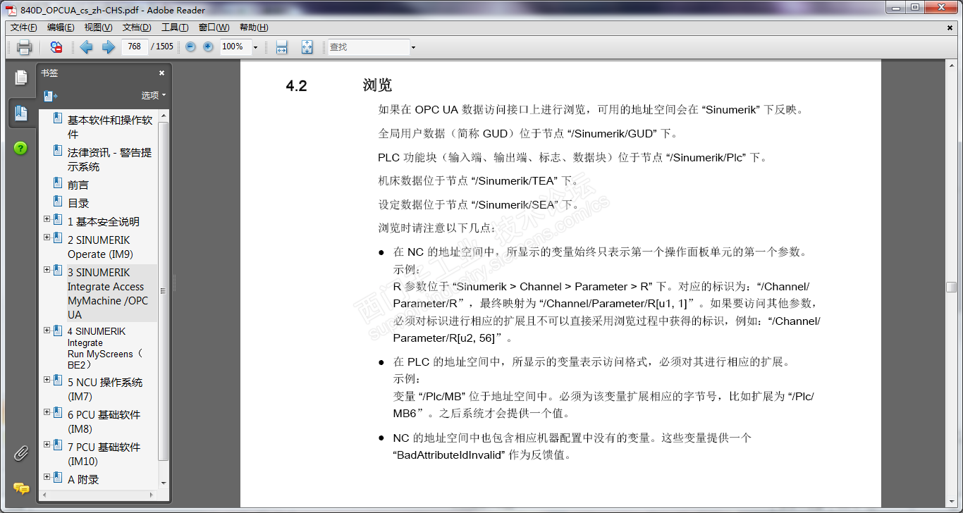

看官方介绍里可以使用映射地址读取其他R变量,但不知道该怎么设置…
不知有没有人做过这方面的工作…
