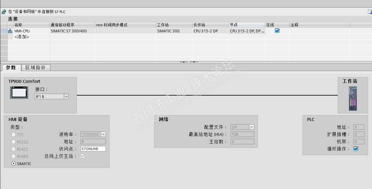

各位好,我在实际工作中遇到以下问题,请各位专家帮忙解释下。
我的简单组态如下:
以上组态,在博图V13下仿真都没有问题,PLC模拟运行正常,无报警。

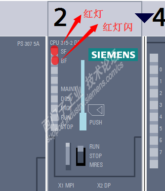

但是下载到真实PLC上后,PLC一直报错,诊断显示有可能组态有问题。最后实在不行,我在组态中删掉TP900,其余不变,重新下载组态,PLC正常了。
通过以上,我有以下疑问,还请专家解释:

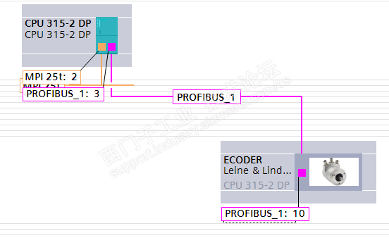

1、以上,连接TP900,我用的是DP总线,走的是第二个DP口,应该是DP组态啊,可为什么组态中有TP900,PLC会报警呢?
2、TP900和PLC 315-2DP,难道是采用MPI通信?不需要组态?
可我是通过第二个DP口实现的,第二个DP口,应该不支持MPI才对,删掉TP900的DP组态,PLC反而正常了,此时PLC与TP900到底是哪一种通讯?
