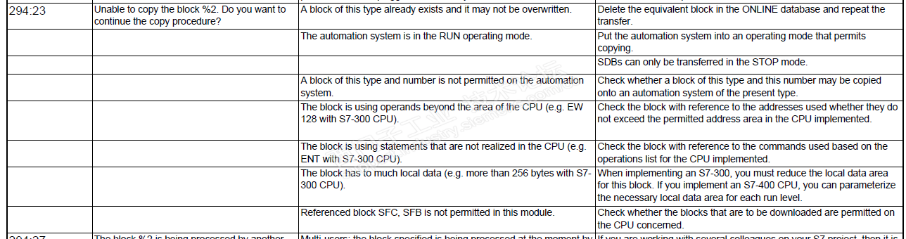

回复:其它程序中拷贝过来的FB45/FC45无法下载

对照程序看打开FB45看看有没有红色的块,在OB1进行检查更新访问,查看程序调用是不是有问题,另外如果还不行在线把在线的块删了重新下载硬件组态与程序,这也可能是卡的问题。
