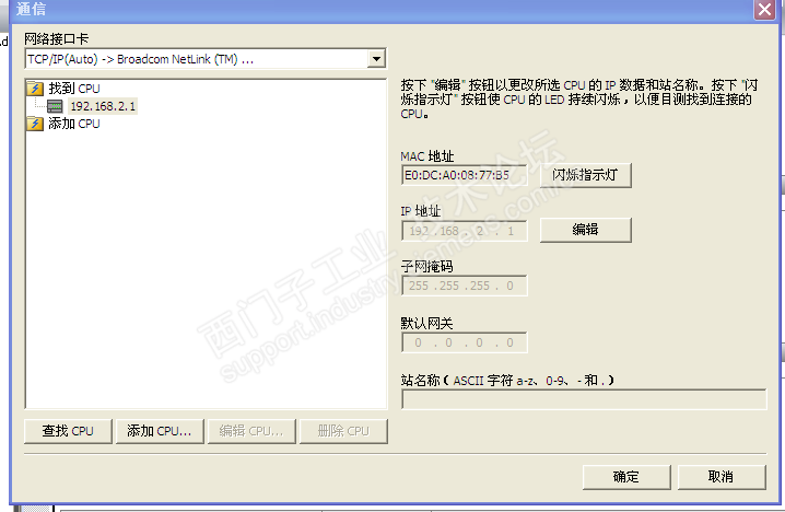

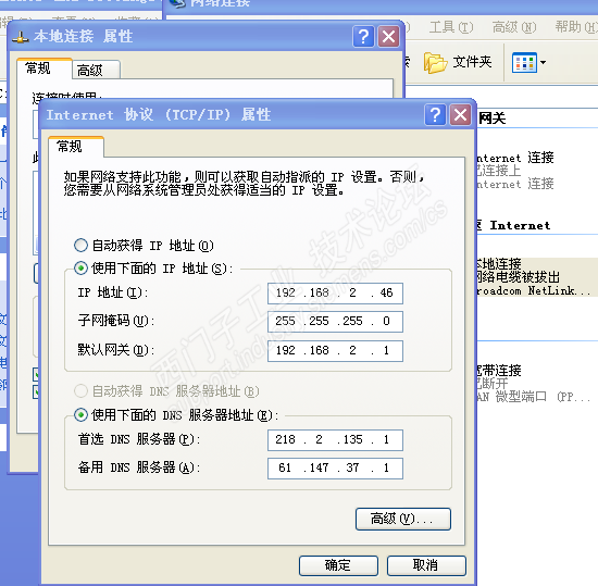

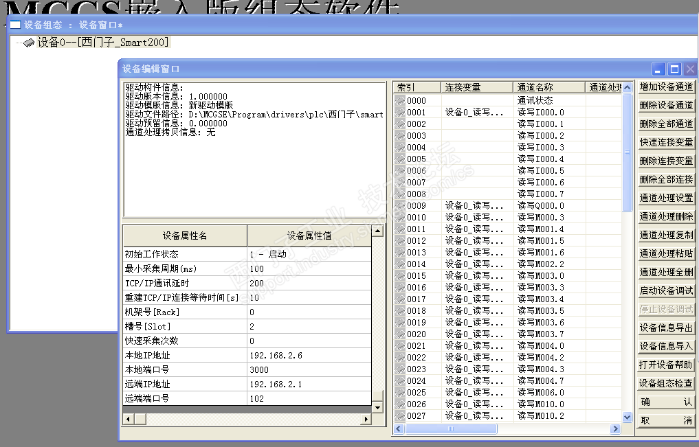

以下是引用丰城在2016-09-27 10:43:44的发言 >3楼
原通讯设置:
加个交换机,建议你非网管型 工业交换机 即插即用
