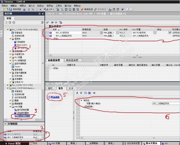

   PLC和触摸屏的链接是工业自动化常用的搭配组合,有时会出现通讯故障,那如何用程序找故障的方法?通常方法是用心跳检测,定义一个bool,HMI固定频率将该点置位,PLC收到该点为ON信号后将其复位。若在一段时间内,比如5s内没有收到该点为ON的信号,则认为通许中断。
  plc把memoryclock字节传到屏上,屏用脚本把这个字节的值赋值给另外的一个plc内的地址,然后plc内判断返回的字节两个扫描周期是否一样,如果一样说明通讯中断。详情:http://gongkong.ofweek.com/2016-08/ART-310000-8300-30023964.html
  举个例子,请看图,步骤如下:
  1、在PLC里建立DB1数据块,里面设两个开关量“PLC秒开关”和"人机响应开关”,
  2、人机变量中连接这两个变量
  3、在人机“PLC秒开关”变量的属性----事件----数值变更中添加”取反位“,让”人机响应开关“变量随着“PLC秒开关”变化而变化。
  4、在PLC程序块中编程,让“PLC秒开关”每0.5秒反转,再用TON延时指令让"人机响应开关”1秒内没有动作就输出人机通信失败,因为人机通信异常后"人机响应开关”将不再会发生变化。
