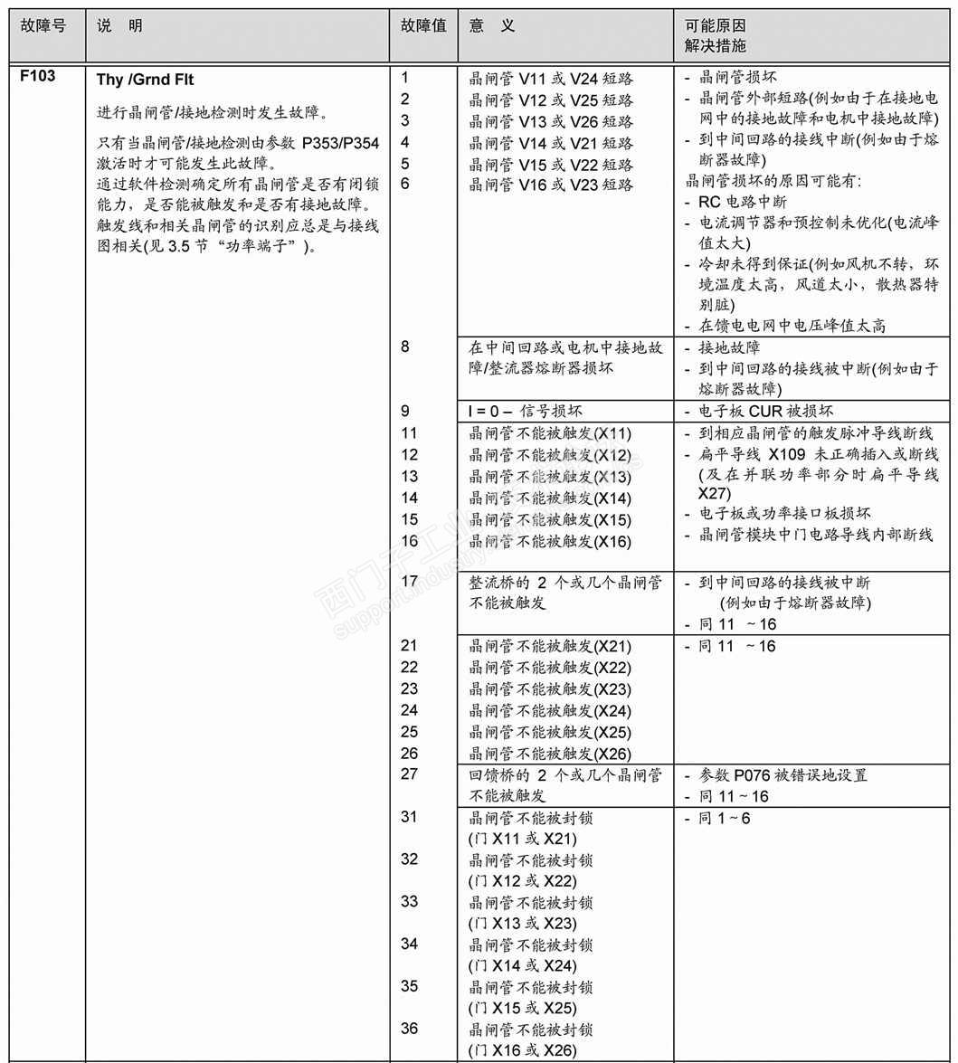

回复:请教6SE70整流器报F103故障
kdrjl
版主 西门子1847工业学习平台
    37263
    455
    1485
注册时间:2003-06-06
发布于 2016-09-27 19:26:28
3楼
你应该看看故障值是什么,按照故障表去找报故障的原因。报F103以后,看r949故障值存储器的参数,先不要忙于复位故障。
