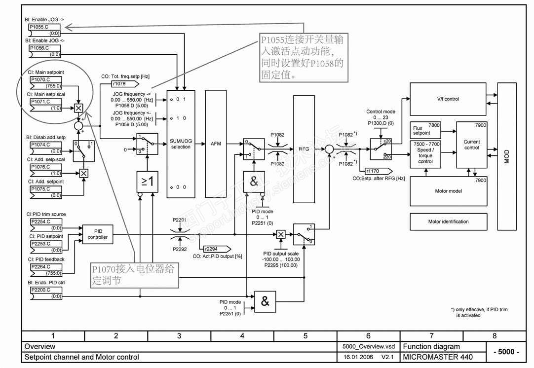

回复:MM440变频器电位器调速和固定速度

楼主是不是可以试试更简单的办法呢?给个提示,没有仔细的推敲,但这样的思路是否能实现呢?
