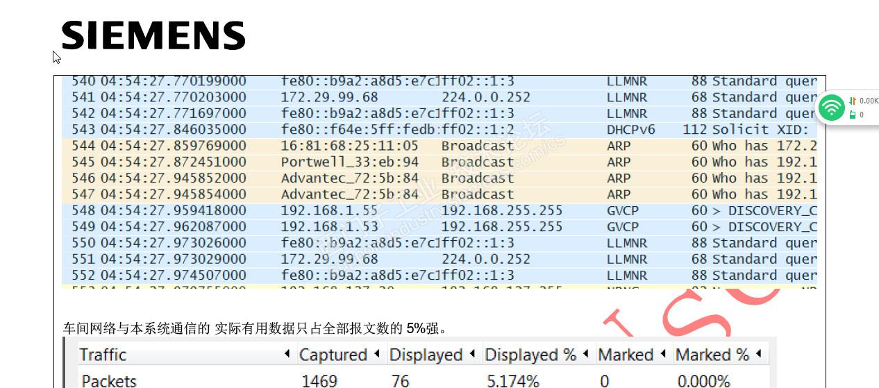

以下是引用周杰伦在2016-09-22 20:54:31的发言 >楼主
每一个站都有1200和TP700,也有走PN的扫码枪和RFID,G系列变频器,所以每一个站都有一个MOXA的交换机。
因为要和MES通讯,所以所有的站点都需要连接到一个总的 交换机上面。
今天一连接,所有扫码枪和RFID通过1200诊断功能的报警了,使用的是TP-LINK的32口的交换机,请问有谁遇到这样情况吗?
楼主,您好,这种情况我们遇见较多,建议先用Wireshark抓包工具查下是否网络中存在大量数据包交互,找到源头(采用网络隔离)。
另外,MES系统网络和Profinet网络尽量划分VLAN,可以不用使用X400三层交换机(价格较昂贵)。
