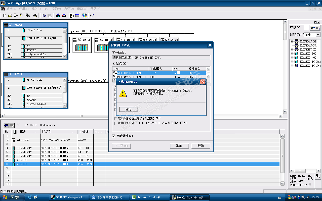

各位同行朋友大家好,本人现有一个400H系统遇到个奇怪的问题。
我先将整个项目通过以太网方式上传到笔记本电脑中。
然后,修改了硬件配置中,两个RTD卡件 331-70F01-0AB0的 I地址。
原来是 512 、528,修改成208、224
下装的时候选择在RUN模式下 下载。到中途就提示下列错误。
 也没有帮助可以参考,在网上也查不到。不知道是什么原因导致一直过不去。
