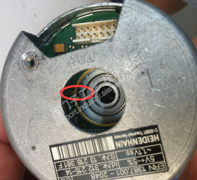

以下是引用大杰在2016-09-29 08:49:54的发言 >32楼
下图是1387编码器的标记,下面的黑色标记和线路板上的黄色标记需要对齐。
以下是引用HUANGZE75在2016-09-27 16:35:15的发言 >19楼:我上图的图是HTL...
引用19楼详细内容:
我上图的图是HTL增量是编码器,好像没有什么标示,电机轴上也没有什么标示,楼主有没有更清晰的针对编码器安装对位的图片看看学习一下。
以下是引用WWCWWC在2016-09-27 16:14:44的发言 >16楼:回楼上:大杰   ...
引用16楼详细内容:
回楼上:大杰
   是的。我就是把伺服电机后轴上的标记,与编码器的内和外的标记重合后再安装上去,报警信息消失的。
是这样的,很清晰了谢了大杰,看来HTL编码器和这个绝对值编码器相差很大啊。
