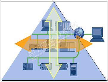

        基于工业以太网的PROFINET完全满足现场实时性的要求。通过PROFINET可以实现通信网络的一网到底,即从上到下都可以使用同一种网络,如图9- 2所示,便于网络的安装、调试和维护(强烈建议控制网络与监控网络使用不同的子网)。每一个S7-1500 CPU都集成了PROFINET接口,此外,考虑项目集成的便易性,在大型PLC CPU1516/CPU 1517/CPU 1518也集成了PROFIBUS接口,但是只能作为主站。
图9- 2PROFINET 一网到底
