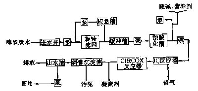

1.3 处理工艺方案3(IC-CIRCOX工艺,见图3)
图3 IC-CIRCOX处理工艺(方案3)
  IC(厌氧内循环)反应器根据UASB的原理,80年代中由荷兰帕克(PAQUES)公司开发成功。它由混合区、污泥膨胀床、精处理区和循环系统四个部分组成。它与其它厌氧处理工艺相比有以下特点:
(1)因反应器为立式结构,高度为16~25m,故占地面积小,同时沼气收集也方便。
(2)有机负荷高,水力停留时间短,它与其它厌氧处理工艺的有机负荷和水力停留时间比较见表3。
表3 各种厌氧处理工艺的有机负荷与水力停留时间
(3)剩余污泥少,约为进水COD的1%,且容易脱水。
(4)靠沼气的提升产生循环,不需要外部动力进行搅拌混合和使污泥回流,节省动力消耗。
(5)因生物降解后的出水为碱性,当进水酸度较高时,可通过出水的回流使进水中和,减少药剂使用量。
(6)耐冲击负荷性能强,处理效率高,COD去除率为75%~80%,BOD去除率为80%~85%。
(7)生物气纯度高(CH4为70%~80%,CO2为20%~30%,其它有机物为1%~5%),可作燃料加以利用。
CIRCOX(封闭式空气提升好氧)反应器为双层立式筒体(外层为下降筒体,内层为上升筒体),水由底部进入反应器,与压缩空气一起从内层筒体(也称上升管)向上流,使进水与微生物充分接触,微生物粘附在载体(细砂类物质)表面,形成生物膜,使活性污泥有良好的沉降性能,不易被出水带离反应器而在系统内循环,筒体的上部做成“帽状”(直径放大约1/3左右),气、水和污泥的混合液进入反应器上部“帽状”的三相分离区分离;气体从上面离开反应器,澄清水从出水口流出,污泥经过沉降区返回到反应器底部。
  CIRCOX反应器与其它好氧处理工艺相比,有以下特点:
(1)高度与直径比大,故占地面积小。
(2)有机负荷与微生物浓度高,有机负荷为4~10kgCOD/(m3•d),微生物浓度15~30 kgVSS / m3。
(3)水力停留时间短,一般为0.5~4h。
(4)剩余污泥少,小于进水COD的5%;污泥回流在同一反应器内完成,不需要外加动力。
(5)因该反应器为封闭系统,可以容易地控制污水中易挥发物质,可根据需要设置生物过滤器或活性炭过滤器处理废气。
(6)因反应器内液体的流速很高,约为50m/h,载体通过相互碰撞摩擦而自动脱膜,不需要另设脱膜装置;同时污水中的悬浮物很容易从反应器内冲出,允许进水悬浮物的浓度较高,不需设预沉池。
(7)因活性污泥在反应器内循环,泥龄很高,污泥中可产生一些生长速度很慢的硝化细菌等,故CIRCOX反应器适合于处理含氮化合物及其它难降解的化合物。
  IC反应器应用于高浓度有机废水处理,CIRCOX适用于低浓度的啤酒生产废水和城市污水处理,两者串连起来是优化的组合,体现了占地面积小,无臭气排放,污泥量少和处理效率高的优点。1995年上海富仕达酿酒公司引进了帕克公司的专利技术处理啤酒生产废水(工艺流程如图3所示),已建成投产,处理能力4800m3/d,进、出水水质见表4。
表4 上海富仕达公司啤酒废水处理站进出水水质
  图3中,旋转滤网的出水管上设温度和pH在线测定仪表,当温度和pH的测定值满足控制要求时,废水就进入缓冲槽,否则排至应急槽,再用泵提升到旋转滤网进水管内。缓冲槽内设淹没式搅拌机,使废水均质并防止沉淀。设预酸化槽的目的为:一是使有机物部分降解为挥发性脂肪酸;二是调节营养比例;三是调节pH值。

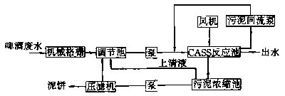

1.5 处理工艺方案5(见图5)
图5 CASS反应池为主体处理工艺
  CASS与CAST相似,是一种循环式活性污泥法,CASS反应池的运行一般包括三个阶段:进水、曝气、回流阶段;沉淀阶段;滗水、排泥阶段。周期为4~12h,根据需要设定。CASS反应池一般用隔墙分隔成三个区:生物选择区、预反应区、主反应区。生物选择区内不进行曝气,类似于SBR法中的限制性曝气阶段。在该区内,回流污泥中的微生物大量吸附废水中的有机物,能较迅速有效地降低废水中有机物浓度;预反应区采取半限制性曝气,溶解氧保持在0.5mg/L左右,使该区存在着反硝化进程的可能;主反应区进行强制鼓风曝气,使有机物及氨氮得到生化与硝化。
该处理工艺用于安徽某啤酒废水处理中,CASS反应池运行周期8h,其中进水、曝气、回流时间6h,进水、沉淀时间1h,滗水、排泥时间1h。处理水量3500m3/d,进水水质为:CODCr: 800~1 500mg/L; BOD5:400~800mg/L; SS300~600mg/L。根据测试,处理后的出水:CODCr: 63~120mg/L; BOD5:41~58mg/L; pH:6.7~8.3。当然还有其它处理工艺,如单独采用好氧法和单独采用厌氧法(包括UASB反应器)等,但并不具有代表性,故不作详述和介绍。

(4)总的来说,啤酒废水采用厌氧(水解酸化)预处理,再进行好氧处理是比较理想的,但上述5个处理工艺方案中,也各有所不同。如处理工艺方案2处理后的出水水质远好于排放标准,这对于水资源紧缺的地方来说,稍加深度处理后即可回用,对于回用水水质要求不高的地方来说,可直接回用(如绿化、浇马路等)。又如处理工艺方案5采用CASS反应器,调试相对较麻烦、时间可能较长;操作管理要严密妥当,否则有可能产生污泥膨胀;滗水器的下降速度要与水面的下降速度基本相同,否则可能扰动已沉淀的污泥层等。同时从处理后的出水水质来看,处理工艺方案5的出水CODCr常大于100mg/L,BOD5常大于50mg/L,比其它4个工艺方案差,如果排放标准较高些,则采用此工艺要慎重。
