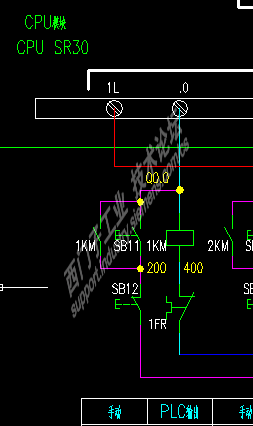

601
2016-09-29 15:52:33
  1. 点位不能增加。
  2. 需要PLC可以控制的情况下,手动模式外部按钮同样实现其他。
  3. 接线图如下(L线由一个选择开关分成 红线进PLC的1L,紫线为开关控制  最后并入线圈 )
  4. 这样会不会烧坏PLC输出点?希望大神指点下,已经是无奈之举、
