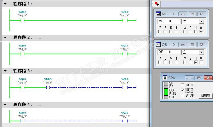

以下是引用yanxiao在2016-09-30 11:43:34的发言 >13楼
Q有点特别,内部的Q点和外部线路上的Q点,由于刷新机制的关系,在时间上会不同步,“双线圈”一说还有点市场。
现在M点,也来谈“双线圈”,应该是把书给读死了。
这里面用Q点和M结果是一样的,
而双线圈的定义没去仔细研究过。只是在网上找的是这样定义的:在用户程序中,同一个编程元件的线圈使用了两次或多次,称为双线圈输出。
M点不是编程元件?
