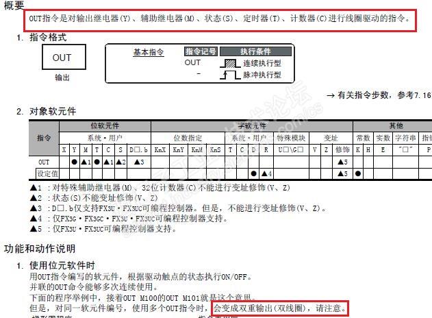

对于线圈,双线圈大家都知道是怎么回事,就是理解和表达不一样而已,不想打了。。。。
想起了,是日系的PLC说线圈。如果斑竹用过的话,可以看看说明书,out指令是怎么说的
