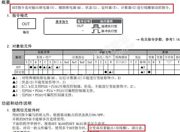

我看到的双线圈出处三菱PLC编程手册,我看是按楼主的意思就是说:我们说的双线圈就是说程序有问题吧?我也呵呵啦!
