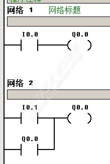

我把1楼的程序修改一下,还是"双线圈":
这下,网络1就不是摆设了。Q0.0的最终状态,由两个网络共同决定。
