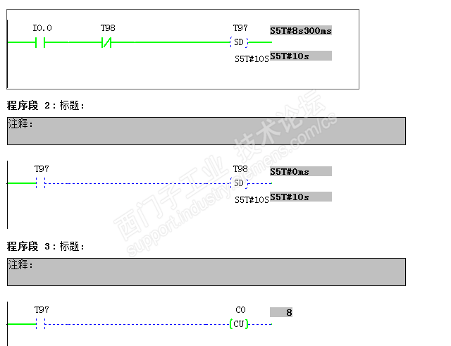

以下是引用qqzxx123在2016-09-30 10:09:21的发言 >9楼
仿真了一下,网络3的,T97换成t98的时候确实不计数,理论上不是应该接通一个扫描周期吗?
    我觉得这里的10ms定时器用300的S5TIME来模拟不严谨,因为300的S5TIME的刷新机制和200的1ms的刷新机制是一样的。
