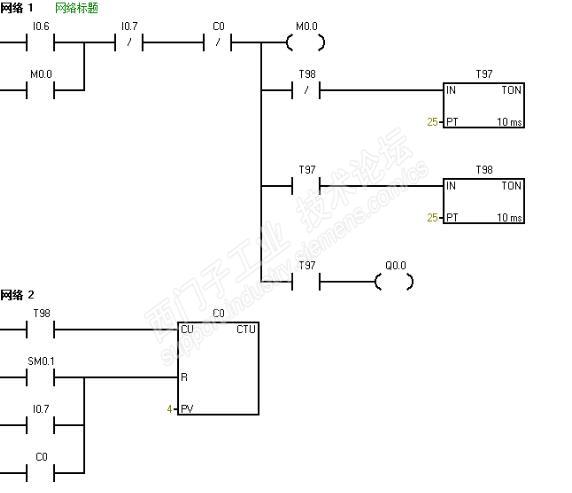

问为什么C0不计数?而把网络1和网络2交换就可以了?

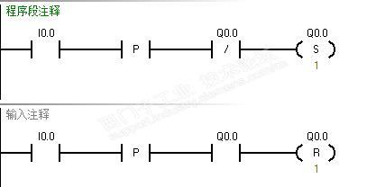

就是这个程序,我的想法是I0.0是按钮,按下Q0.0接通,在按下Q0.0断开,可实际Q0.0根本不会接通。

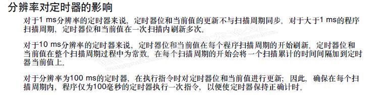

那么问题来了,手册中这样说的
我的程序应该I0.0上升沿时Q0.0置位,但要等到扫描完时才会输出Q0.0,那么网络2的I0.0上升沿后面Q0.0就应该为OFF,那么就不会复位,下次按下I0.0时Q0.0复位。应该没问题啊。
而第一个程序是这样的,说明书上说
10ms定时器在扫描开始时刷新,那么当T98 ON的那一个扫描周期计数器就应该计数啊。难道说明书有问题?
后来自己仔细研究才明白,CPU执行程序时用的是过程映像寄存器中的值,Q0.0那个程序就好理解了,置位Q0.0后,寄存器中Q0.0已经ON了,扫描网络2的时候读取寄存器中Q0.0 ——>ON,所以I0.0上升沿——>ON,Q0.0——>0N,所以Q0.0被复位,Q0.0输出OFF。
那定时器这个呢?我在想cpu读取的应该也是寄存器中的值而不是定时器的实际地址,所以
实际就是扫描开始
读取T98实际地址传送给T98寄存器——>T98寄存器ON
网络1  扫描到T98时——>T98寄存器off
网络2  T98寄存器OFF,
所以网络2的T98永远接不通。
这只是我的个人理解,实际是不是这样运算的也没找到资料,想到了电脑CPU的缓存,是不是PLC的过程映像寄存器是一个道理。
第二定时器用脉冲扩展,再加上个下降沿脉冲就可以!
