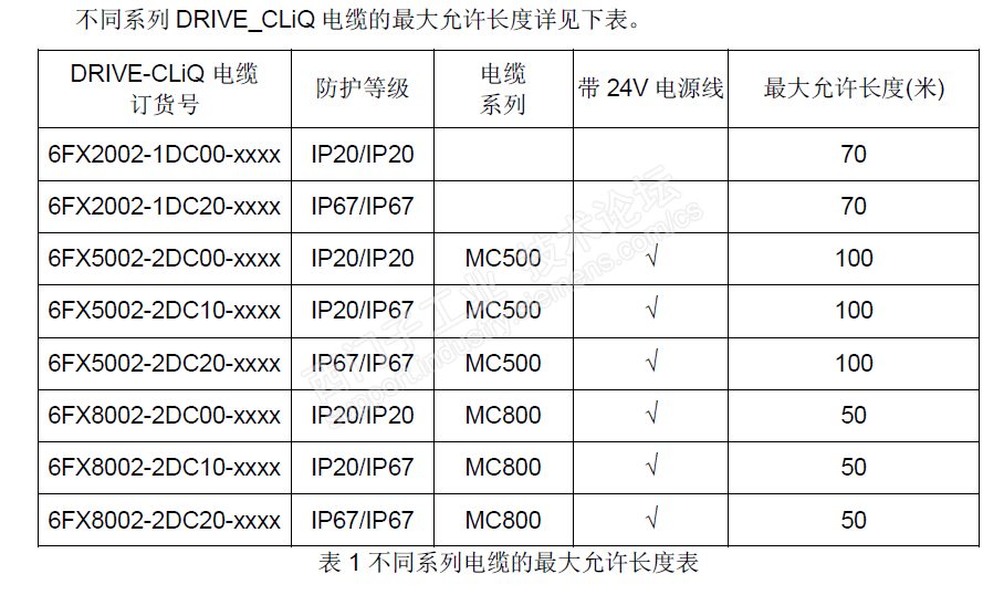

以下是引用北雪雪纷飞在2016-10-01 17:25:45的发言 >9楼
官方文档有介绍
F0611_SINAMICS S120 DRIVE_CLiQ电缆的最大允许长度.pdf
谢谢北雪
我项目到了抗折电缆65米,看样子是不是必须得加集线器了?
另外有个问题,带24V电源线指的是什么意思?
通信电缆中有24V供电吗?
