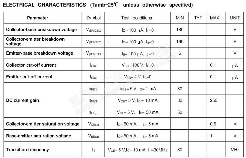

伺服电机信号转换板采用2N5551三极管,参数:
