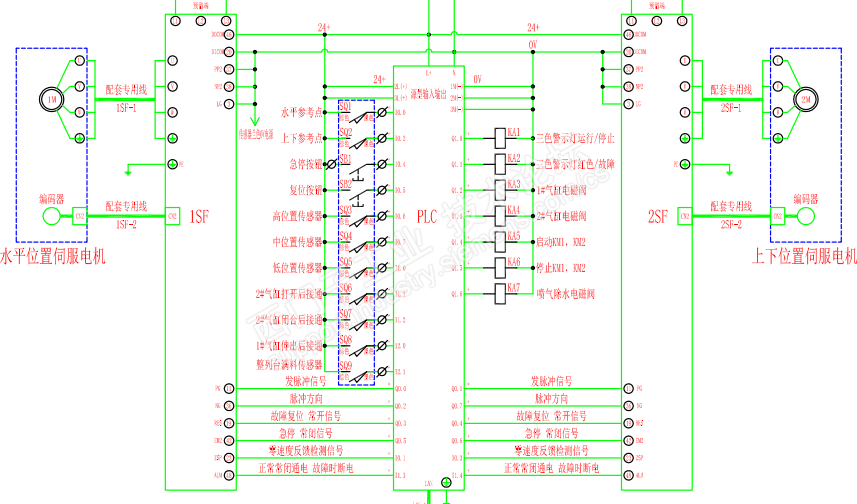

以前同事左的项目,我自己做的是1200连接三菱的伺服和这个差不多
