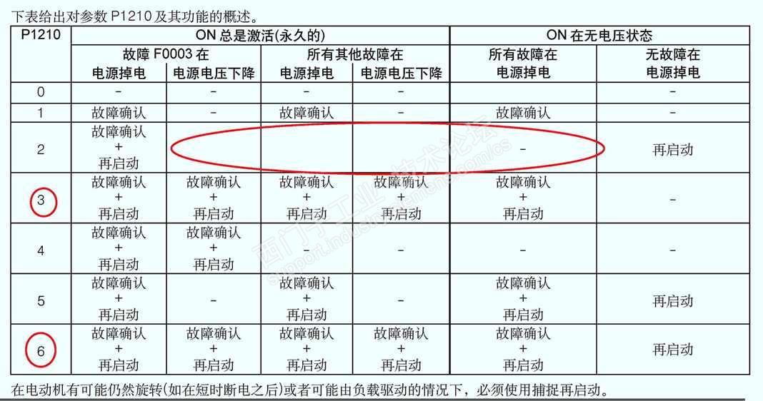

以下是引用kdrjl在2016-10-06 19:45:58的发言 >1楼
研读一下下面的表格内容,或许有解。
你的故障状态是电源下降不是丢失导致的F003激活,所以 = 2就没戏了。应该 = 3,或 = 6 。就行了。
这个ON状态的意思是DIN端必须一直给定上吗?如果Din端没有启动信号就不能对故障进行复位吗?
