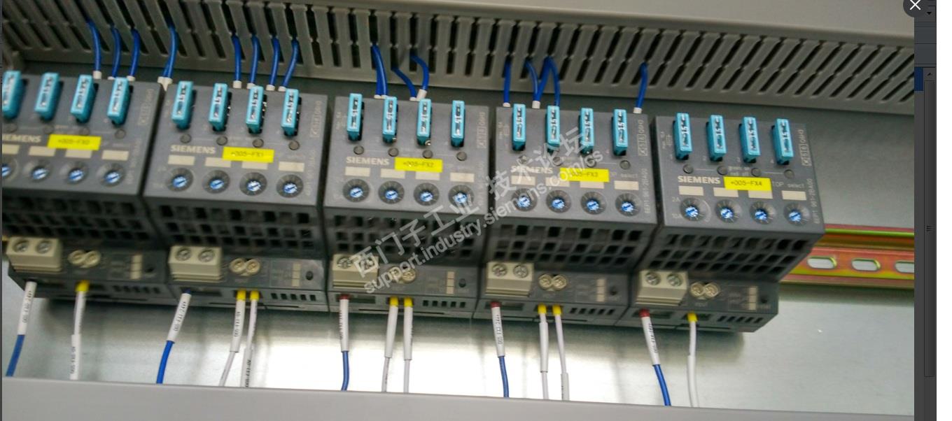

以下是引用愿我能在2016-10-06 20:03:25的发言 >21楼
具体价格不是很清楚,估计1000块钱左右吧。吕策的好像便宜点,宽度小点,但是没有西门子好用个人感觉。
以下是引用HUANGZE75在2016-10-06 19:45:40的发言 >20楼:一个四路的模块要多...
引用20楼详细内容:
一个四路的模块要多少钱
以下是引用愿我能在2016-10-06 19:04:49的发言 >19楼:西门子电源诊断模块...
引用19楼详细内容:
西门子电源诊断模块,很不错吆!
四个小的单极断路器。价格应该在五十元以内。模块的价格是他的二十倍啊。我觉得还是断路器的性价比比较高。
